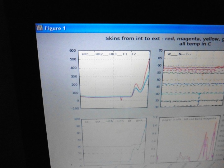

Je dois encore travailler sur les mesures précises de températures. Il fonctionne très bien.
Combustion parfaite. Quand j'ouvre la porte du four, pas de fumées. Il faut être vigilant au début de la flambée.
Plateau à 800°C dans le HR pendant 30 à 60 mn suivant le chargement.

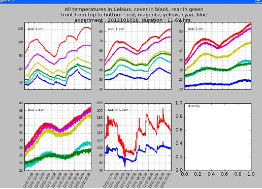

La première cloche monte à 80°C (point le plus chaud de la surface extérieure).
Cependant, comme prévu, il est sous dimensionné. Ça chauffe pas assez. mais le matin, on sent la différence, fini les 12°C.
Autre point noir, les fumées qui sont transférées à la deuxième cloche ne sont pas assez chaudes pour chauffer la deuxième pièce.
La deuxième peau monte à peine à 40°C. J'ai retiré la peau extérieur mais je dois encore rebrancher les thermocouples.

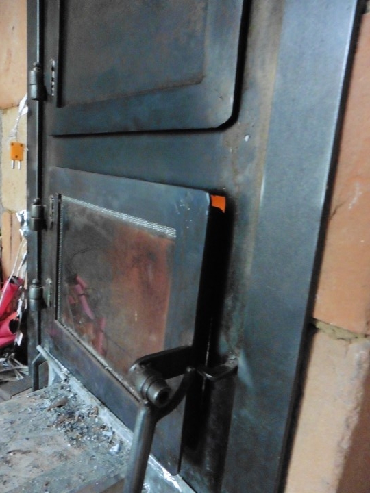

- Acier : pas de dommage visible sur le floor channel, même sur la bouche près de l’entrée du HR. La porte est intacte, pas de déformation.

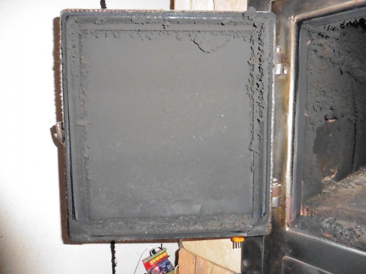

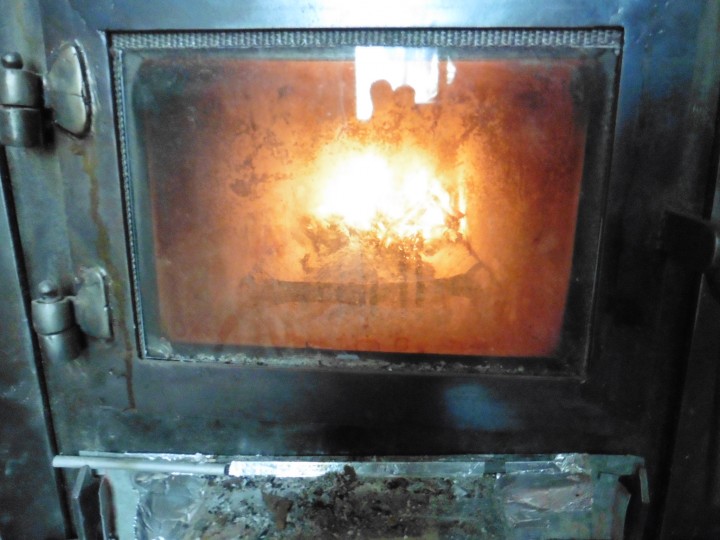

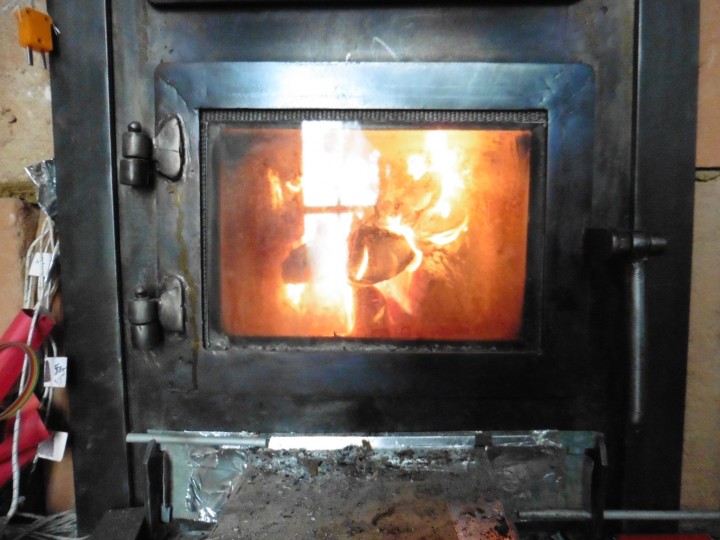

- Vitres : la vitre du foyer est restée relativement propre après une saison complète. Les deux arrivées d’air primaire de chaque côté du cadre de la porte semblent être efficaces pour éviter le dépôt de suie sur pratiquement toute la vitre.
- Mesures : sur plus de 50 points de mesure, 3 thermocouples et 1 amplificateur sont HS.

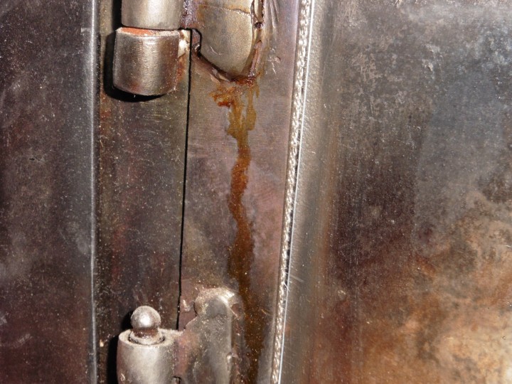

- Il restait un léger excès d’huile de lin sur la porte quand je l’ai montée. Celui-ci s’est liquéfié puis solidifié pendant les premiers feux, résultant en d’horribles coulures. J’essuierai plus consciencieusement la prochaine porte.
Redondance des points de mesure : mettre systématiquement 2 thermocouples à chaque point de mesure. Ils ne coûtent pas très cher mais on ne peut pas les remplacer quand ils cassent ou vieillissent.

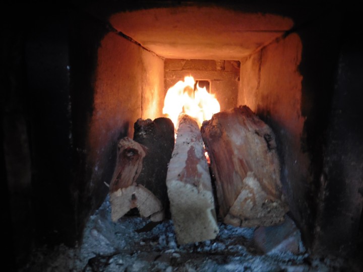

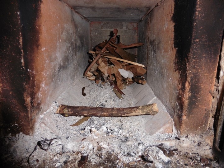

- Sur poêle froid : on atteint 700°C dans le HR en moins de 10 minutes en allumant un petit feu au fond du foyer à partir de carton et de petit bois.
La totalité du combustible est alors posée devant ce mini foyer.
La porte est alors laissée légèrement ouverte jusqu’à ce que la température du HR atteigne 500°C (un bon ronronnement dans le floor channel).
- Rechargement sur braises vives : Ce poêle étant sous dimensionné pour chauffer ma maison, j’ai dû effectuer jusqu’à 5 feux par jour. L’emballement thermique limite l’apport de combustible. En effet, ajouter du bois sur un lit de braises résulte en une combustion incontrôlée et incomplète ainsi que la production de fumées noires. Il faut attendre que pratiquement toutes les braises soient consumées avant de recharger le poêle. Je pousse alors le restant de braises au fond du foyer et je pose un premier étage de bois devant celles ci. Si les flammes n’apparaissent pas spontanément, j’ajoute un peu de carton et petit bois sur les braises, puis le reste du bois devant les flammes. Sur poêle bien chaud, la porte peut être fermée tout de suite.

Combustion idéale : la plupart du temps, le bois va brûler tranquillement depuis le fond vers le devant du foyer. La température du HR reste stable entre 650°C et 750°C pendant presque une heure avant de décroitre lentement.
- Emballement thermique : si le feu est trop vif, il va créer des fumées épaisses. Le type de bois ainsi que la façon de charger le bois va favoriser cela. Dans un tel cas, je tasse le tas de bois embrasé avec une pelle afin de limiter l’arrivée d’air entre les bûches.

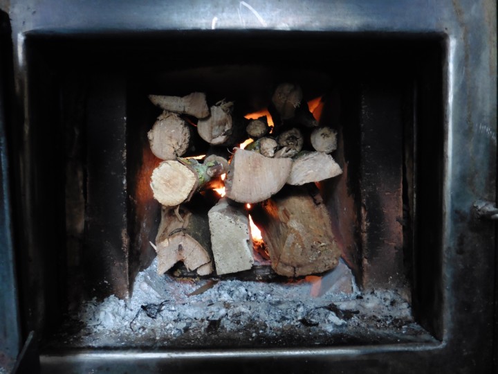

- Chargement : afin de créer un feu brûlant tranquillement sans pollution, j’ai remarqué qu’il vaut mieux charger les plus grosses bûches en dessous et les plus fines au-dessus. Ces dernières brûlent plus vite. Placées dessous, elles vont embraser le chargement complet en dégageant une épaisse fumée noire.
- Chargement (suite) : ce chargement présente aussi un inconvénient. Les grosses bûches touchant les cendres vont se consumer lentement en fin de combustion. La combustion est alors trop faible et pollue. J’obtiens une bien meilleure fin de combustion en les posant sur deux morceaux de bois perpendiculaires au tas, ce qui permet à l’air de circuler sous le tas de bois (Peterberg utilise des barres en métal).
- Rechargement : j’ai remarqué que si je recharge le bois dans un foyer très chaud (>200°C) et/ou avec du bois trop fin, le feu s’emballe facilement et ceci plus souvent avec du résineux.

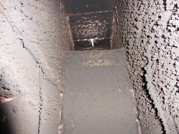

- Suie : Après une saison complète à brûler essentiellement du thuya jusqu’à 5 fois par jour, la première cloche est couverte de suie mais cela reste raisonnables comparer au dépôt que provoque un tel bois dans un poêle standard.

- Orientation de la porte : La porte irradie bien plus que les parois en brique. Je voudrais mieux utiliser cet apport de chaleur. Je vais l’orienter vers le milieu de la pièce. J’envisage aussi de prolonger cette surface radiative vers le haut en remplaçant la vitre du four noir par une plaque en métal afin de chauffer plus rapidement la zone de vie.

- les cendres et parfois des braises peuvent tomber lors de l’ouverture de la porte. J’aimerais les récupérer à l’aide d’une bavette située sous cette dernière.

- les fumées s’échappent de la porte quand on l’ouvre, j’aimerais les aspirer par un tirage secondaire soit au dessus de la porte comme dans les anciens fours à pain.
- Cette fumées noircit la brique au dessus de la porte. Je prévois d’utiliser un matériau plus facile entretenir comme de l’acier.

- Nettoyage de la cloche : au vu de la quantité de suie déposée dans ma présente cloche, il est indispensable de prévoir des regards de nettoyage. Je vais sans doute les faire en métal de 4mm, peut-être avec de la superwool à l’intérieur

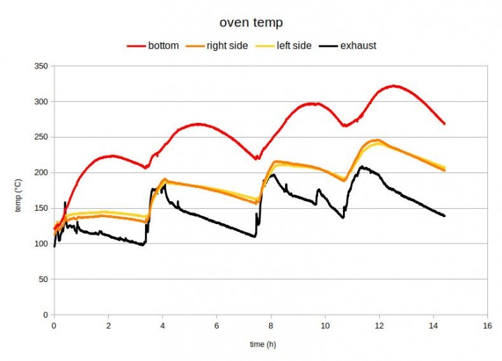

- Four noir ou four blanc : Je pensais qu’un four noir serait plus chaud qu’un four blanc. Dans cette configuration, le four est juste au dessus du foyer. La sortie des fumées est à gauche de la sole du four. Au vu des relevés de température, cette dernière est bien plus chaude que les fumées environnantes. J’espère donc obtenir une température plus élevée avec un four blanc au dessus du foyer.
