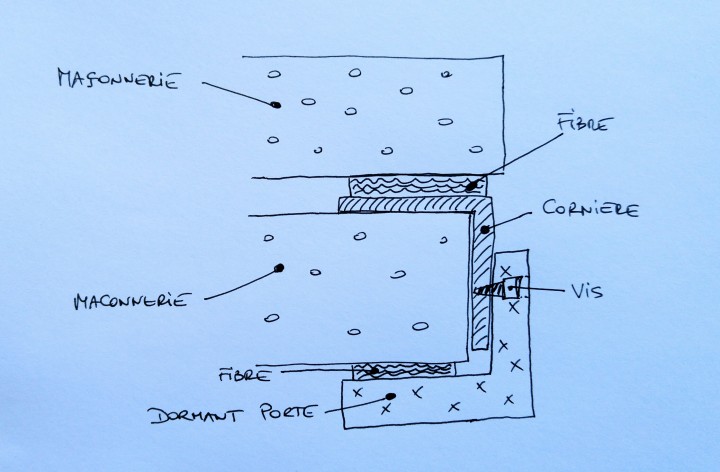

Mon encadrement en "béton chaux/briques réfractaires pilées" est du plus bel effet, et rien ne tombe malgré les différences de dilatation entre chauffe et période sans feu ! Certes, ça a fissuré un peu autour, aux jonctions des matériaux (béton/ferraille, béton/briques, béton/bauge), mais ça ne s'effrite pas et le tout se maintient encore très bien. Il est probable que ça se détériore un poil durant l'hiver, mais au moins, la porte et le dormant ne bougent plus d'un iota, assurant étanchéité et stabilité, et ça, c'est un point trèèès positif !

Avais-tu vu mon le schéma pour la fixation d'un dormant de porte (solide et étanche) ?
