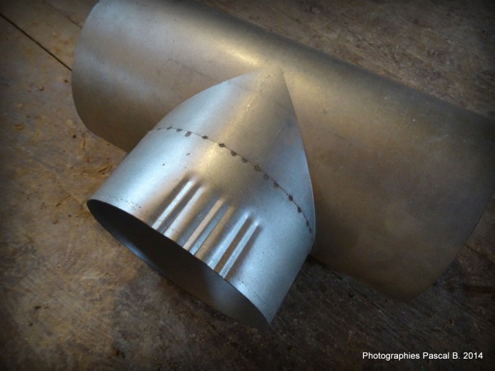

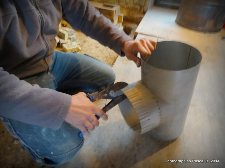

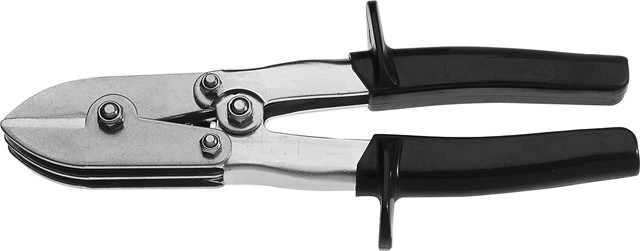

La pince à rétreindre les tuyaux ou pince à "gauffrer" est un outil à trois lame qui permet de diminuer la section d'un conduit métallique afin de réaliser des assemblages par emboîtement. Très pratique et très efficace.
Pince à restreindre les tuyaux
[Edit: Parfois aussi appelée pince à restreindre]

Chez les marchand de matériaux spécialisé zinguerie et couverture :mrgreen: ou en ligne
http://www.distriartisan.fr/couverture/outillage-couvreur/pinces-a-sertir-et-pinces-a-retreindre
