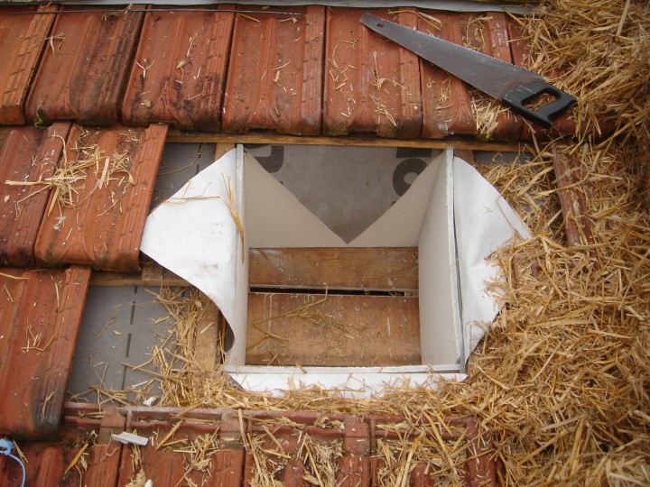

Installation de la cheminée et passage de toiture

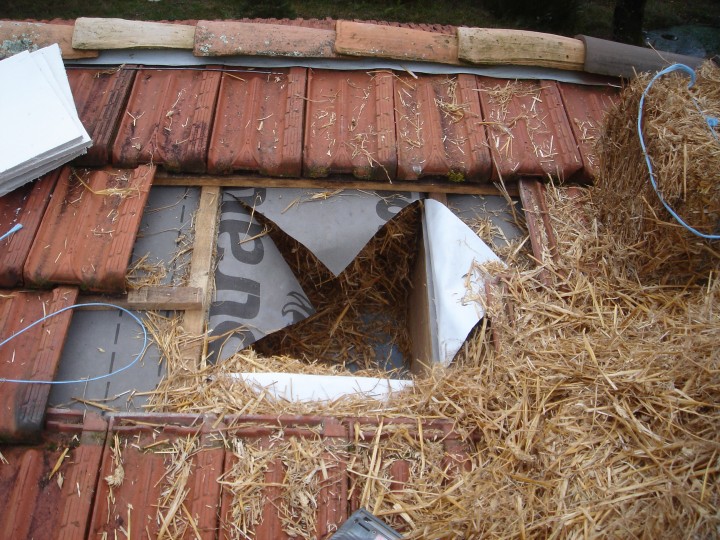

J'étais un peu inquiet sur ce point la car non seulement il faudra faire une étanchéité parfaite mais aussi passer l'isolant de la toiture qui ici est fait de bottes de paille.

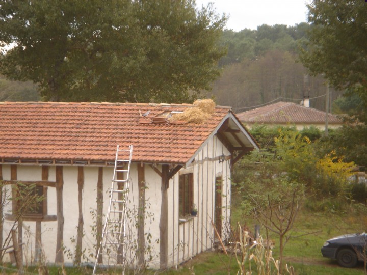

Je détuile, découpe le pare pluie, et sors la paille.
Rien de bien compliqué. Il suffit de couper la ficelle de la botte et sortir la quantité nécessaire en bloc.
Je coupe aussi le liteau qui est dans le passage
Je pose ensuite des plaques de fermacel pour contenir la paille et protéger le bois.
Le boisseau fait 30x30 cm et mon passage fait 50x65, parfait pour la garde au feu ainsi que pour l'assamblage, y'a de la place.

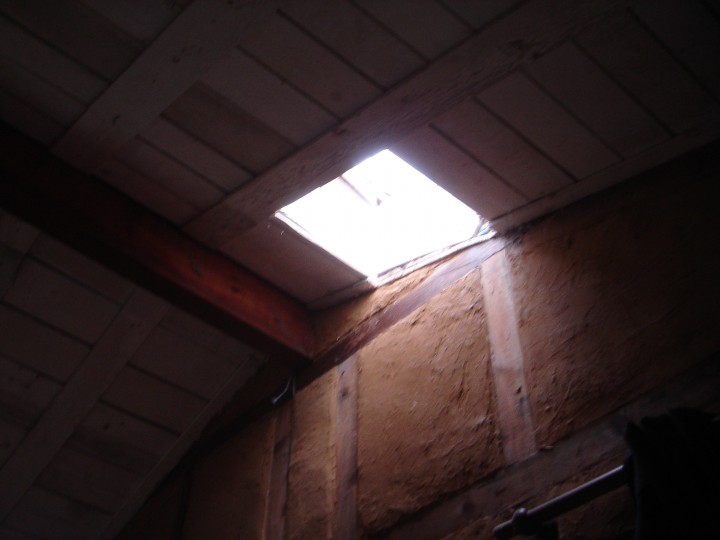

J'en profite ensuite pour couper les plaques de plafond par dessus (volige bois) et ainsi ouvrir le passage

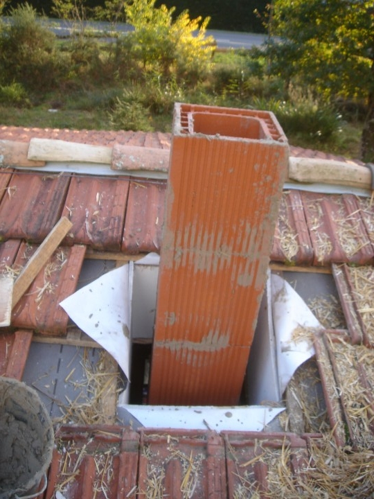

Ensuite vient le montage du boisseau.
C'est facile, ca va vite, je fais rapidement les niveaux mais rien de bien sorcier. Tout est scellé au mortier de chaux (1/3 chaux hydraulique nhl3.5 et 2/3 sable local)
J'ai découpé une ouverture au disque diamant dans le premier boisseau en bas pour connecter le tube de banquette et faire une trappe de visite.
Désolé mais je manque de photos pour la suite.
J'ai placé d'autres plaques de fermacell en plafond pour boucher tout autour du boisseau puis couler un mortier isolant de chaux+vermiculite autour du boisseau par en haut.

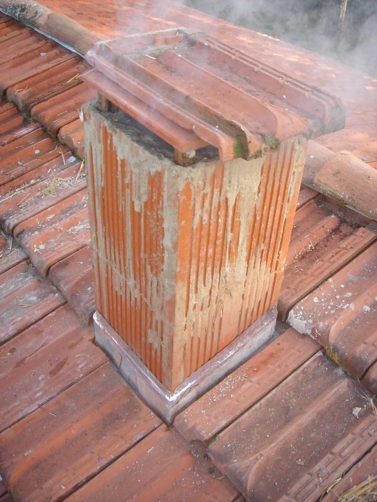

Vient ensuite le moment que je redoutais de l'étanchéité en zinc.
Je n'aurai pas la prétention d'expliquer comment il faut faire, j'ai regardé quelques tutos sur youtube et autres sites sur le net et en fait c'est assez simple.
J'ai fabriqué 4 "tuiles" en zinc pour chaque coté du boisseau. elles sont chacunes pliées à la main et se recouvrent de plus de 10cm. Si c'est bien ajusté, il n'y a pas de passage d'eau possible. Je finis l'étanchéité entre la brique et le zinc avec le mastic fait pour (beurk mais efficace). J'ai pas ce qu'il faut pour souder, mais vu comment c'est monté, cela ne me paraît pas indispensable.
Pour en rajouter une couche en cas, je mets un peu de scotch alu, puis je recoupe mes tuiles au disque diamant pour être le plus proche possible de la cheminée.
C'est pas super pro mais assurément étanche. L'enduit de finition viendra compléter les éventuelles microfuites..
C'est un mortier de chaux hydraulique nhl3.5 avec 2/3 de sable du terrain et des pigments oxyde rouge. Il gèle alors ca prend pas bien, obligé de faire une retouche le lendemain. J'enduis afin de recouvrir largement la bande d'alu jusqu'au raz du zinc (ce dernier va dilater et craquer l'enduit si il recouvre trop)
L'épaisseur de presque 1cm fera que même sans mastic ou alu, l'eau ne pourrait pas passer sous le zinc.
J'utilise un moule rond (fond de cumulus) pour couler un chapeau de cheminée avec le même mortier auquel j'ajoute de la paille pour fibrer. En attendant la prise, le chapeau sera un carreau de terre cuite.

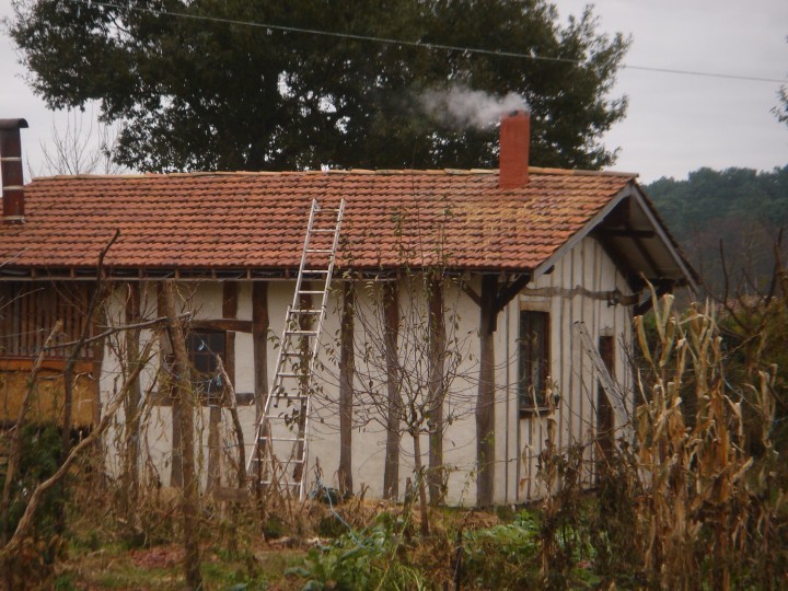

Budget cheminée 5 mètres : 260€ soit:
- 15 boisseaux 30/30 ext (20/20 int) 180€
- 1/2 feuille de zinc 30€
- mastic, alu, chaux et bricoles 50€
Tout est plié en 2 demi journées de travail, fait en deux temps à deux jours d'intervalle à cause du temps de prise de la chaux sur la brique.
