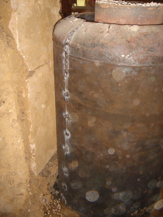

J'ai pris quelques libertés par rapport au schéma standard, et je m'attends éventuellement à avoir des soucis, au moins au début.
-Le conduit de banquette est très long (10m) et entièrement maçonné, pas de tubes
-On a amené plus de 4 tonnes de matière humide pour construire la batterie thermique avant de faire un feu
-il fait plutôt humide dans cette saison
-le cumulus est très gros, et l'espace entre lui et le baril n'est que de 3cm par endroits.
-j'ai installé un circuit d'eau énorme de 13 tours de cuivre autour du baril.
Jour 1
Nous avons mis 9 heures à 6 personnes pour construire le rocket et le mettre en route.
Nous sommes très excités et heureux d'avoir plié l'affaire en si peu de temps alors nous faisons le premier feu, avec beaucoup d'assurance, dans le conduit prévu à cet effet, et cela semble vouloir tirer un peu puis bien sur s'étouffe en refoulant allégrement !
Nous enchainons sur un feu de pignes dans la trappe d'accès la plus éloignée et cela tire plutôt bien, beaucoup plus facile de redémarrer un feu "normal" ensuite.
Cependant, le rocket ne rockette pas, il ,ne grogne pas, il refoule pas mal, et mon thermomètre de fumée en sortie de banquette m'affiche 18° ! il fait aussi chaud dehors, ça risque pas de marcher....mais au moins on chauffe pas les nuages.
Le feu continue mollement en enfilant le bois au fond du conduit, puis fatigués on laisse éteindre, on verra demain.
Jour 2
On continue à donner de la forme à la banquette, on enrobe entièrement le baril de bauge, donc une nouvelle grosse dose de flotte sur la machine, ca va pas arranger notre combustion :
Le feu est toujours un peu compliqué à tenir. On peut difficilement utiliser le conduit de chargement, il faut mettre le bois directement à l'horizontale dans le tunnel.
Mais on garde espoir, plus on chauffe, plus ça va sécher et plus ça a de chances de marcher, et comme diraient les shadocks :
"vaut mieux pomper même s'il ne se passe rien, plutôt que risquer pire en ne pompant pas"
Les températures extérieures sont toujours clémentes (18-20°) et mes fumées décollent à peine des 20°, ainsi la cheminée de la maison ne fonctionne évidemment pas.
Jours 3-4 Plomberie
On continue les feux de brindilles, ca refoule toujours un peu mais en brulant dans le tunnel ca passe.
J'attaque la plomberie, c'est le moment, on commence à être limite sur l'eau chaude !
Une fois relié au rocket, c'est impressionnant, ca marche tout de suite ! Faut dire que le baril était bien chaud et que les 4 cm de bauge autour étaient déja bien secs.
L'eau du ballon chauffe vite à 75° et j'envoie sur le plancher chauffant (comme s'il faisait pas assez chaud....)
Les fumées dépassent à peine 20°
Jour 5 Métallurgie et arrivée d'air
Je fabrique le dormant en métal et installe ma jolie vitre.
C'est aussi le moment de relier l'entrèe d'air indépendante pour le foyer.
Je perce le mur de la maison (facile sur maison bois) et amène le tube de VMC de 100 jusqu'au dessus du foyer.
Ca lui fait vraiment du bien, l'air frais brule beaucoup mieux que l'air chaud et humide.
Ca commence à fumer par les petites fuites des trappes de visite, c'est bon signe, ça veut dire que le rocket pousse (mais la maison ne tire toujours pas)
Youhou, on monte à 25° à l'échappement !
Jours 6-7
Ca commence timidement à rocketter par moments, on entend un grognement, on s'approche et ah ? enfin, il est réveillé ? Oui mais pour 5 minutes et ca retombe comme un soufflet (avec l'enfumage en prime si on s'en occupe pas).
J'avais déja constaté ça à d'autres occasions :
Il semble que la température dans les conduits monte suffisamment pour atteindre le point d'évaporation de d'eau. Mais comme l'évaporation consomme énormément de calories, on re-tue le tirage. Cela peut osciller ainsi jusqu'au séchage complet.
Suite au post de Dorothée qui a démonté une partie de sa banquette, je décide de faire un raccourci dans mes chicanes afin de faire sécher plus vite une partie du circuit.
Facile : il suffit de décoller une brique en passant par une trappe d'accès, ainsi mon conduit mouillé passe de 10 mètres à 4, ça devrait pas faire de mal.
Jour 8 métallurgie encore
Ca va beaucoup mieux, ça rockette presque tout le temps !!!! C'est pas que j'étais inquiet, mais ca commençait faire long !
Cependant par excès de confiance, il se remet encore à refouler, je fabrique donc une trappe hermétique sur le dessus du conduit de chargement, quand elle est en place, il n'y a plus que l'entrée d'air indépendante qui alimente en oxygène
Ainsi privé de volume, la flamme ne peut que partir dans le bon sens....ou s'étouffer...
On dépasse parfois les 25° à la sortie
Jour 9
Le raccourci dans la banquette fait vraiment son effet, mais les fumées ne dépassent que rarement les 30°, et il y a encore de l'eau qui suinte dans les trappes de visite, c'est pas prêt d'être sec cette histoire !
Les feux sont de plus en plus faciles à tenir orientés, mais ça lui arrive de refouler encore, par oscillations.
J'arrive pour la première fois à faire à peine rougir le baril, dans le noir bien sur... rien à côté de la fournaise de mon ancien dragon ! http://www.ecologie-pratique.org/forum/viewtopic.php?showtopic=2608&mode=&show=5&page=2
Mais c'est déja ça, et chaque jour amène sa toute petite satisfaction qui va dans le bon sens.
Il fait maintenant TRES chaud dans la maison, on ouvre beaucoup les portes et fenêtres mais il fait quand même 25° jour et nuit à l'intérieur. Je pense que même si la masse est encore relativement froide, le plancher chauffant lui n'est pas loin de la saturation.
Ca va dans le sens que je souhaitais : favoriser le chauffage de l'eau pour faire des feux plus courts.
Vivement que la banquette soit sèche, qu'on arrête de chauffer autant et retrouve une température "normale" dans la maison !
Jour 10 Beaucoup de vent
Ce jour a été particulièrement ventu, et c'est là qu'on voir l'utilité d'une cheminée de maison dépassant le faîtage : chaque bourrasque s'entend à la fois dehors et dans le rocket qui s'excite tout d'un coup car cela donne un grand coup de boost au tirage. Pourtant les fumées semblent encore bloquées à 30° !
Je commence à me poser des questions sur mon thermomètre. Je l'enlève pour le tester....surprise : il est trempé...mais juste !
Il fait vraiment chaud dans cette baraque, c'est infernal, pourtant nous n'avons brulé jusque là que 4 brouettes de petit bois.... Il m'a l'air efficace ce bestiau humide et capricieux !
On avance, on avance, on sera prêt pour l'hiver, on y croit !
....à suivre....

oui, avec plaisir voila quelques nouvelles.
Ca fait maintenant un mois que mon rocket est en route, et il fonctionne de mieux en mieux mais c'est pas encore au top !
Je le fais tourner tous les jours entre 2 et 4 heures, et il rockette presque tout le temps maintenant
La bonne nouvelle c'est que le circuit d'eau chaude est au top. On fait monter la moitié haute du ballon à 60° tous les jours alors que le circuit solaire ne donne pas beaucoup.
Il refoule encore un peu de temps en temps, mais le fait d'avoir installé un couvercle sur le conduit de chargement et un clapet pour ouvrir l'entrée d'air extérieure me permettent d’arrêter immédiatement les fumées inverses tout en maintenant le feu allumé.
Je pense que mes 10 mètres de chicanes en brique avec 7 changements de direction c'est un peu trop. Je pense que l'échange dans la banquette est très (trop) bon.
Les fumées dépassent rarement les 35° en sortie de banquette, ce qui les rend difficile l'ascension de la cheminée de la maison par température clémente (15°) Dès qu'on se rapproche des 5° le soir ou au petit matin le tirage se booste vivement, c'est un signe.
Alors certes je ne gaspille pas de calories dans les nuages, mais je ne suis pas totalement sur que la combustion soit au top à cause de ce frein.
J'ai donc ouvert un nouveau raccourci dans mes chicanes. J'ai enlevé une autre brique, ce qui laisse un passage de la moitié de la section de conduit pour prendre un raccourci.
Résultat, c'est comme si j'avais 2 conduits en parallele, un court et un plus long dont les parcours se rejoignent à la fin.
A la mesure au thermomètre, les fumées prennent majoritairement le circuit le plus court et donnent 80°, mais sans délaisser pour autant le circuit long qui bénéficie de fumées à 50°, certainement beaucoup plus lentes à sortir.
Pour info, les fumées sont à plus de 200° dans le cendrier de descente, en début de banquette.
Note pour plus tard :pour faire des chicanes de briques il vaudrait surement mieux faire 2 circuits parallèles de 5 mètres au lieu d'un seul de 10.
Autre chose avant de m'inquiéter plus que cela : les trappes de visites sont encore pleines d'eau alors que je ne brule que du bois très sec. C'est donc aussi une banquette encore gorgée d'eau qui me limite le tirage.
Voila, le rocket fonctionne surement qu'à moitié de ses possibilités et c'est déja excellent ! La maison reste à plus de 21° tout le temps, et l'eau chaude toujours à plus de 50° alors qu'on est 5 à la maison (bcp de douches, vaisselles..)
Je consomme à peu près autant que mon ancien rocket, soit 1 grosse brouette de branchettes de bois léger tous les 2 jours
Résultat, je ne suis pas encore tout à fait satisfait du tirage mais je reste confiant, et comme chaque nouveau parent d'un bébé rocket, je dois faire preuve de patience ! l'eau finira bien par sortir, de gré ou de force !!!
...a suivre...et vivement l'hiver ....

Je pense que le cumulus est en cause, il est trop gros et l'espace de 3cm entre lui et le baril freine beaucoup les fumées.
Qu'a cela ne tienne, il va falloir démonter en partie :
-on décolle la terre autour du baril, puis décroche le grillage
- on dévisse les 2 raccords de cuivre et on libère le baril.
-on sort le cumulus. Toute la vermiculite descend dans le tunnel et le conduit, on, la récupère.
-je coupe le cumulus dans la longueur, le cintre avec des sangles puis le visse et soude afin de lui donner un diamètre de 46cm et avoir au moins 5-6 cm d'espace avec le baril de 58.
-on remonte tout ca: le cumulus, vermiculite, bouchon d'argile, toboggan de descente en bauge, le baril : temps pour la manip environs 4heures à 2 personnes.
Le rocket est quand même assez génial car on peut faire de grosses modifs assez facilement et tout réutiliser.
