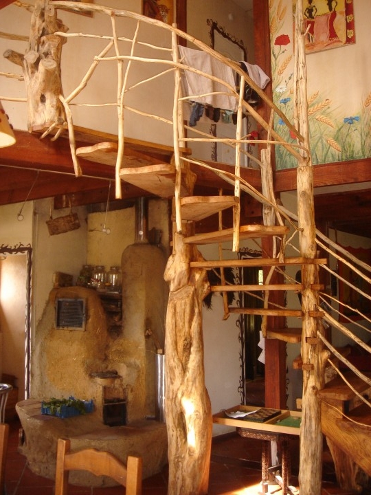

Bonsoir à vous et merci pour vos encouragements !
Alors commençons par le commencement (ça va être long) : la maison
140m² ossature bois, compacte à étage, 16cm de ouate de cellulose dans les mures et 35 dans les rampants.
La dalle est isolée en chanvre-chaux 15cm avec une chape de chaux-sable 6cm avec plancher chauffant, le tout recouvert de terre cuite 18mm.
Les fondations sont isolées en périphérie avec 4cm de liège
La maison est donc très légère, très vite chaude, et la dalle est la seule "source" d'inertie thermique.
L'eau chaude est assurée en grande partie par 4m² de capteurs solaires dans une gros ballon de 500 litres.
Nous vivons à 4-6 personnes en moyenne à l'année.
Nos besoins energétiques c'est 17kwh/m²/an pour chauffage+eau chaude et 2000kwh d'electricité/an pour l'appareillage (soit 25€/mois chez enercoop abonnement compris)
Nous avons autoconstruit la maison en 2008 et prévu un emplacement de 2m² pour installer un poêle ou insert de base....

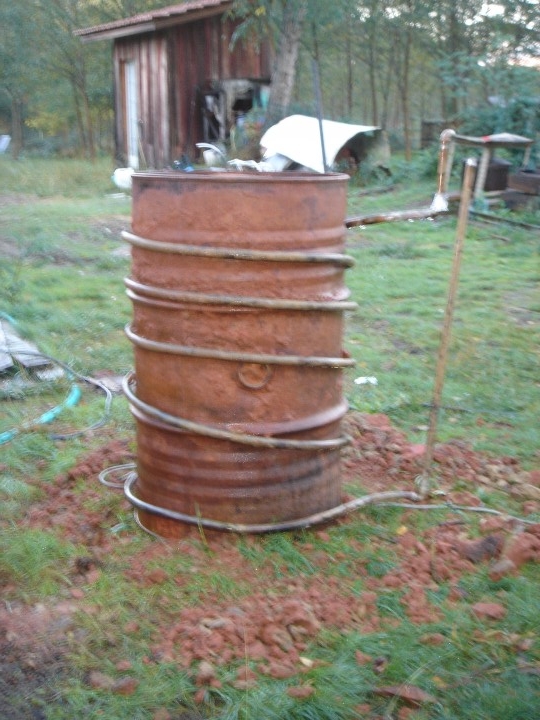

En 2009 mon ami Guillaume m'invite à participer à un stage rocket organisé par Pascal (le créateur de ce site). J'y vais pour lui faire plaisir et par curiosité mais persuadé que ce ne sera pas un système adapté à ma maison.
Et comme la plupart des stagiaires qui participent à ces chantiers, j'ai été littéralement épaté par le rocket. --- il m'en fallait un et VITE ----
Guillaume me passe ses chutes de chantier, je récupère un baril et 3 bricoles pour compléter et ca y est, en 2 jours je monte mon rocket avec un ami. 2 jours parce que pas de bétonnière, et j'étais quand même pas trop sur du coup.
On voit très vite que 2m² c'est trop petit, alors on pousse les murs et on mord un peu sur la cuisine.
Le modèle de base n'a pas de banquette et je lui greffe rapidement 2.5mètres de banc chauffant maçonné (conduit fabriqué en briquettes)
C'est donc un rocket en 150, avec une banquette de 2.5ml, 6 tours de cuivre 16-18 autour du baril et pas loin de 1.5 tonne de masse.
Ce rocket a fonctionné à merveille pendant 4 ans. Il nous assure largement le chauffage de la maison ET de l'eau chaude pendant les jours gris, particulièrement l'hiver.
On ne brûle que du bois déchet : branches tombées, élagage, chutes de chantier etc... cela nous ramène en masse équivalente à 2-3 stères de bois dur par an.
Cependant, il lui faut un feu quotidien de 3-4 heures en hiver pour couvrir nos besoins, et c'est là le premier bémol.
....a suivre....

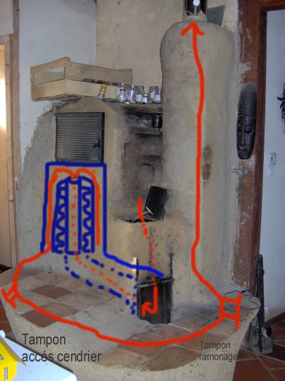

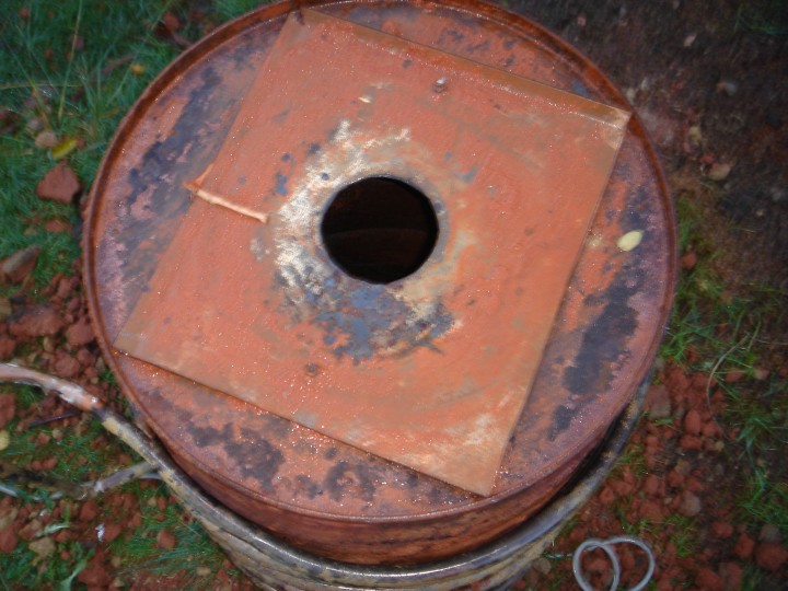

Le pourquoi du démontage :
le foyer en 150 n'est pas très puissant
Un feu de 3 heures quotidiennement, ça me paraît long compte tenu des faibles besoins de ma maison.
ma banquette ne chauffe presque pas
le tunnel maçonné passe trop profondément dans la banquette, y'a bien 40cm de bauge sur les côtés et 25 sur le dessus.
on fait du feu surtout pour chauffer l'eau
mon échangeur de 6 tours de cuivre est bien trop court, il faut donc faire un feu très long pour assurer les douches chaudes, alors que la maison n'avait pas forcément besoin d'être chauffée à ce moment la. Enfin on s'habitue bien à avoir 22° tout le temps !

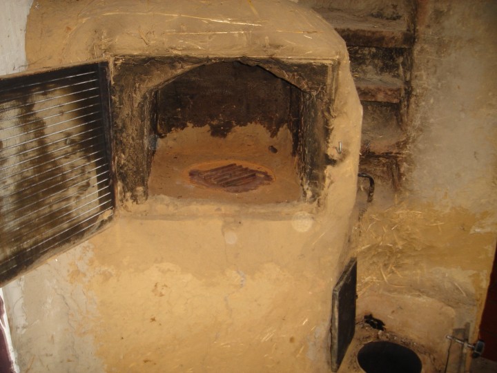

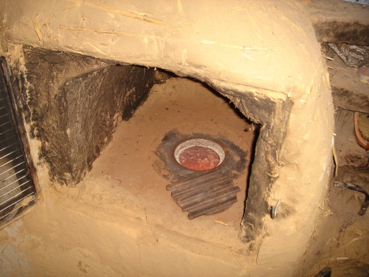

le "four" ne fonctionne pas
la voute au dessus du baril monte à peine à 100° avec la porte fermée. La sole (haut du baril) est brulante, jusqu’à 1000°, donc impossible de cuisiner à part faire bouillir de l'eau.

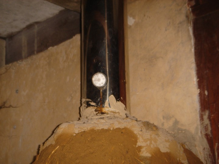

les fumées sortent trop chaudes de la maison
J'ai un thermomètre en haut de la cheminée d'évacuation qui monte quotidiennement à 90° de sortie de fumée, voire jusqu'à 180 quand on insiste. Autant de chaleur perdue dans les nuages.

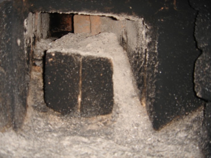

je récupère beaucoup de cendres
particulièrement dans le cendrier d'entrée de bois. Mauvaise combustion ? Probablement à cause du bois pourri que je brule mais aussi à la faible section d'entrée qui se remplit assez vite.

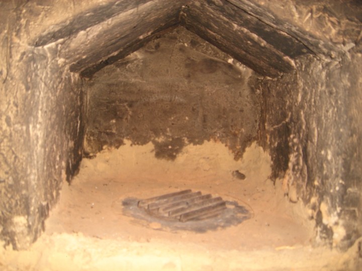

J'ai ouvert le haut du barilil y a 2 ans pour remplacer mon tuyau de cheminée interne en inox qui avait brulé. Depuis, l'étanchéité laisse à désirer à cet endroit critique niveau température
les briques se désagrègent au niveau du tunnel de combustion. Elles ne sont pas réfractaires et c'est une grosse erreur. Ca tient encore très bien mais pour combien de temps ?

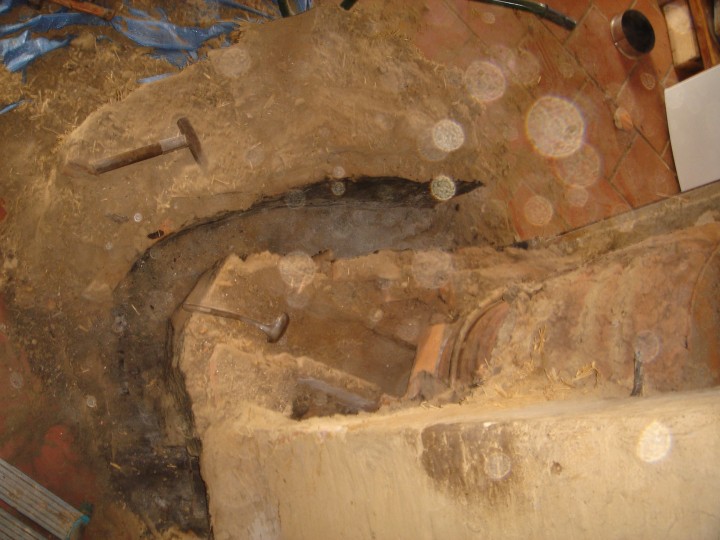

Bien voila pour les explications rationnelles, mais surtout j'ai le goût du prototype, et celui-la en était un par excellence, avec tous les défauts que cela peut comporter. On dirait un micros*ft wind*ws qui fonctionne certes, mais que par la série de patch et correctifs rendant le système peu performant et encore plus instable !
J'ai entre temps modifié la disposition de ma pièce en incluant un escalier, maintenant un gros rocket aura toute sa place au lieu des petits 2m² d'origine !
Et une bonne nouvelle, c'est qu'on peut tout réutiliser dans un rocket en terre. On démonte facilement au marteau et petit burin, on fait tout tremper dans l'eau et c'est prêt à être réutilisé à l'identique.
.....alors c'est parti ....

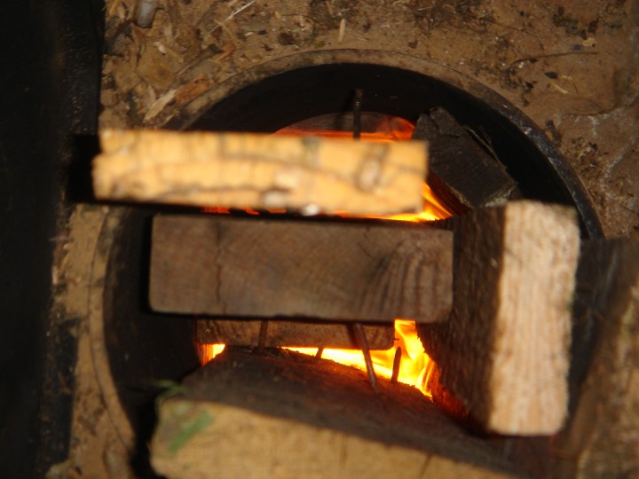

Le dernier feu
Eh oui, avant de tout casser, j'ai voulu charger la maison en chaleur et le cumulus en eau chaude pour nous et toute l'équipe qui vient nous aider (Guillaume, Jean-Max, Païline, Johanna et Clara) Une bonne équipe d'experts qui méritent de l'eau chaude.
Alors on a commencé par éclater de vieilles palettes bien sèches, les filles y ont pris un plaisir non dissimulé ! Un bon gros tas pour être sur de ne pas manquer.
Et puis la palette, ça chauffe bien, c'est exactement ce qu'il nous faut.
Alors comme il est destiné à la destruction, ile ne risque plus rien, c'est parti pour l'ultime feu, un bon gros (trop) gros feu qui dure 7-8 heures !

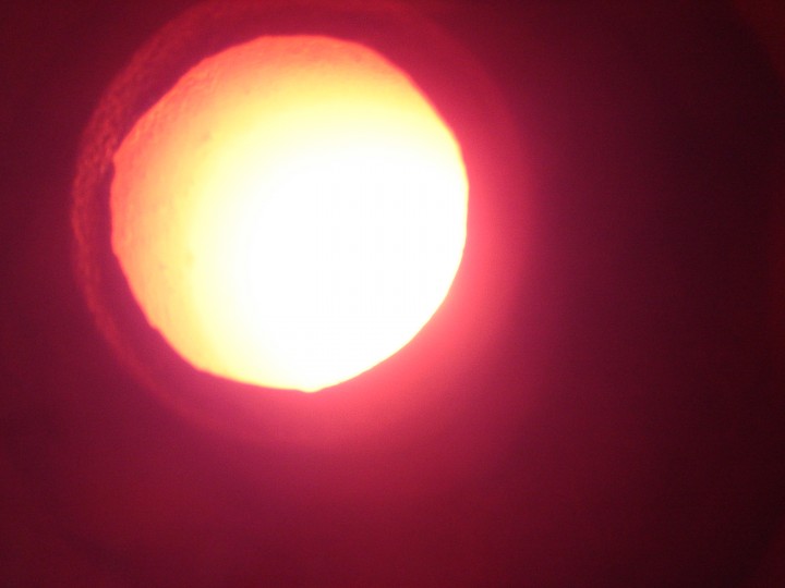

Ca chauffe, c'est même les flammes de l'enfer, les briques en rougissent, c'est pas très visible sur la photo mais c'était très clair en live
Le haut du baril est rouge cerise, on le voit bien même avec les lumières allumées. Idem on voit pas très bien sur la photo, mais on devine la température avec la couleur de la terre qui rougit aussi car elle commence à cuire (1200°)
Au bout de 3 heures, le cumulus arrive à 75°, je bascule sur le plancher chauffant. Très efficace, trop même pour les températures clémentes que l'on a en ce moment. La nuit a été difficile, impossible de dormir avec 25° dans toutes les pièces avec les fenêtres ouvertes...
Le heat-riser travaille comme un dingue, j'ouvre la trappe de cuisson :
c'est impressionnant, je me demande combien il fait la dedans, le métal est rouge lumineux, la flamme ultra rapide, un tirage de dingue, et une banquette sur laquelle je peine à monter tellement elle est chaude, elle est saturée, c'est comme si le rocket fonctionnait sans masse.
Pour ceux qui veulent une petite video du feu de fou :
et le heat riser de près :
Bien sur je déconseille à tout le monde de pousser le rocket aussi loin, on risque tout simplement de mettre le feu à sa maison, voire d'y laisser la peau.
L'extincteur était à portée de main, mon expérience de -cette- installation et plusieurs précautions de sécurité m'ont permis de faire les choses sans risque.
Mon thermomètre de fumée dépasse 200° (son maxi) ce qui montre bien la surchauffe et la perte énorme de calories dans les nuages.
Il est 22h, j'arrête le feu, je ferme tout, tout va bien la maison n'a pas brûlé !, et le rocket est tout chaud pour être cassé demain matin, et bien évidement analyser le comportement des matériaux dans ces conditions inhabituelles.
A demain pour la suite....
