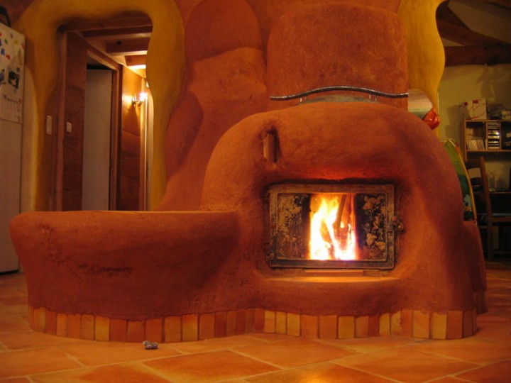

Quand on installe une vitre plus large que le conduit, elle doit être en partie occultée par des briques sur les cotés. On le voit bien sur le rocket de Guillaume :
