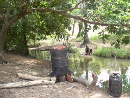

Ici on poursuit nos recherche commencé dans les commentaire d'une image sur un projet d'amélioration d'une distillerie artisanal dans le savane Burkina. pour ceux que ça intéressent je remet donc la photo à partir de laquelle tout à commencé. (malgré mes efforts je sais que je suis nul en orthographe... milles excuses, merci de lire entre les fautes...)
Voici une petite distillerie artisanale situé au pied des falaises de Banfora au Burkina Faso. comme vous pouvez le voir, les villageois brûlent d’énorme troncs d'arbres, participant pleinement au phénomène de déforestation en pleine essore dans cette région du globe. De plus l’alcool produit ici est de si mauvaise qualité que le gardien du site, sourd et muet de naissance est désormais également aveugle...( contiens du méthanol à la place de l'éthanol) Apparemment la température idéal pour distiller est à 70°, la chaleur doit aussi être répartie de manière la plus homogène possible afin de ne pas caraméliser le fond du baril. Bref voici plusieurs années que nous cherchons une solution. un système au bain mari avec chauffage solaire et appoint aux bois aurai été pas mal mais il est très difficile de trouver les contenants nécessaire à la fabrication. Peut être un système semis enterré avec un genre de Roket??? la bouteille est lancée si il y a des gens que ça intéressent...
Comment ça marche?
c'est juste un Baril de 200 litre posé sur "un feu de camp"Le baril et rempli au 3/4 d'un mélange fermenté d'eau et de sucre. Le haut du Baril est fermé d'un couvercle duquel sort un petit tuyau par lequel passent les vapeurs d'alcool, le tuyau plonge dans la rivière pour condenser les vapeurs qui s'écoulent ensuite dans un bidon de 20 litres avec un peu de coton en guise de filtre.
Le TOP serait de concevoir "un poêle a paille"! la distillerie est dans un site naturel absolument magnifique victime chaque année des feux de brousse. Ces derniers sont alimentés par un couvert d'herbes denses de 2 à 4 mètres de hauteurs infligeant à la maigre forêt galerie des morsures qui finirons par lui être fatales. Un poêle à paille valoriserait une ressource qui aujourd'hui est un fléau!
Comment ça marche?

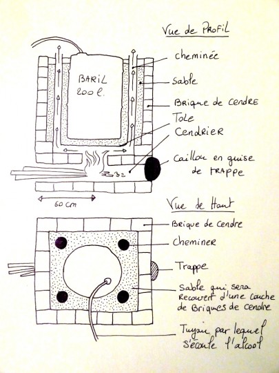

Après quelques échange avec Pascal je soumet un premier schéma :
j'aimerai éviter d'avoir recoure à l'eau pour faire un bain mari par ce qu'on a déjà cherché ce fameux récipient de 300 litres qui nous permettrai de faire faire trempette au baril de 200 litres et qu'on ne l'a jamais trouvé. Alors pourquoi pas du sable?! Pour avoir marché en tongues dans le désert, je sais bien que le sable et conducteur et qu'il garde la chaleurs. J'aime aussi les ignames cuits dans le sable sous les braises mais comme je suis pas un as en physique, j'avais un doute. j'ai donc fait un test dans ma cuisine en faisant chauffer 10cl d'eau au "bain de sable mari"... ça marche super!

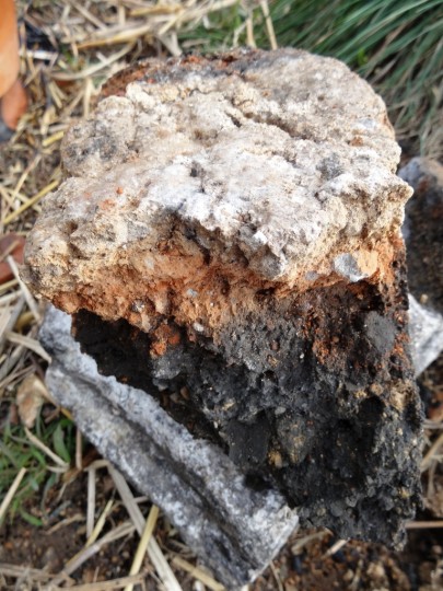

Et si apparemment les fours qui marche au roket ça n'a pas l'air d'être du tout cuit, dans mon prochain Roket, je vais tester un bac à sable juste à l'entrée du banc derrière le Baril pour faire cuire mes patates!
cette brique de cendre est composé de 25% d'argile pour 75% de cendre. Il y a surement des amélioration à faire pour qu'elle soit plus solide (celle de la photo était sur le haut de la chambre de combustion et elle a été piétiné par une vache) mais au niveau isolation c'est nikel! même après des heures sous les flammes, le dos de la brique était toujours froide, on voit d’ailleurs qu'elle n'à cuit que sur 2 cm d'épaisseur.
Pour revenir au schéma, j'y ai mis 4 cheminées, c'est des tubes en métal qui servent généralement à faire des hangars où des paillotes, ils doivent faire environ 6 cm de Diamètre. j'ai lu sur ce site qu'on pouvait avoir plusieurs conduit et additionner leurs surfaces?... Tout est maintenant une histoire de proportion. Le "tunnel" par lequel entre le combustible fais 60 cm de long, c'est beaucoup, le foyer ne vas t-il pas manquer d’oxygène? Je serai au Burkina dans un mois, j'aimerai éviter les "le feu s’éteint tout seul" ou "j'ai pas de tirage"...

Salut Baptiste,
Voila un post qui me plait bien en plus de me faire bien rire ! J'affectionne particulièrement ce genre d'installation "artisanale"
Tout d'abord niveau sécurité, le methanol est TRES toxique, il semble qu'une dose de methanol pur de 150ml, soit l'équivalent d'un verre, est la dose léthale, celle qui rend mort...
A plus faible dose, comme tu le dis, ca rend aveugle et cause plein d'autres troubles neurologiques et digestifs.
Donc il faut absolument séparer le méthanol de l'éthanol qui nous interesse (celui qui rend bourré !) et c'est pas si simple.
L'ethanol s'évapore à 79° et le méthanol a 65°. Mais ces températures sont assez proches et c'est très difficile (voire impossible) de les séparer par simple distillation fractionnée sur un système aussi peu régulé qu'un rocket, même avec un thermomètre !
La solution la plus simple est de récupérer les alcools dans 10 récipients successifs pendant la distillation, des bouteilles par exemple.
Les bouteilles 1à3 contiennent un maximum de méthanol, tu peux directement les jeter au feu pour alimenter ton foyer, c'est de l'alcool à brûler très toxique.
Les bouteilles 4à6 contiennent un mélange de méthanol et d'éthanol que tu dois remettre à distiller.
Les bouteilles 7-8 contiennent de l'éthanol que tu peux consommer. Le degré d'alcool ne sera pas très élevé, tu pourras redistiller pour l'augmenter.
Les bouteilles 9-10 contiennent encore de l'éthanol et plein d'autres choses qui vont évaporer à plus haute température (eau etc...) à remettre à bouillir.
Je pense qu'il faut reproduire le processus plusieurs fois pour obtenir quelque chose d’intéressant.
Ca n'a pas l'air simple mais t'as pas vraiment le choix si tu ne veux pas t'empoisonner comme le gardien et tellement d'autres gens partout dans le monde.
Tu n'es pas obligé de faire un bain marie pour bouillir ton mélange, tu peux le faire directement sur un feu plus faible (car n'importe quel feu arrive facilement à 70°)
Cependant, le bain marie à l'eau a l'avantage de faire monter la température lentement et, à l'inverse du sable, l'eau se réchauffe par convection donc circule de bas en haut et uniformise la température de ton mélange, ce qui est beaucoup mieux pour distiller par palier francs.
Un poêle à paille est réalisable mais vu la très faible densité de la paille il faudra un foyer très grand. Ou alors peut-être fabriquer des buchettes de paille compressée comme on peut le faire avec des journaux.
Sinon à volume égal, la paille doit contenir 100 fois moins d'énergie que le bois, alors a moins de bruler la paille sous une énorme cloche ouverte en bas et de poser le contenant en haut, je vois pas, mais c'est une piste intéressante à explorer vu que le combustible est abondant.
Il faut aussi savoir qu'un rocket a la particularité de bruler du bois à haute température (je dirais 800°) , beaucoup plus qu'un feu normal (autour de 400° au pifo). Et aussi il faut comprendre que pour bien distiller, il faut respecter des palliers de température qui correspondent aux températures d'ébullition des différents liquides, afin de mieux les séparer. Il est préférable d'avoir un feu doux et long que trop vif où tout va s'évaporer en même temps.
Ensuite, pour les problèmes de tirage, tu as peu de chances de les rencontrer dans un rocket d'extérieur à l'air libre. Ce que tu as pu lire sur les forums parlent de rockets d’intérieur à haut rendement sur lesquels on a un tube très long pour récupérer un maximum de calories, et cela freine les gaz. Ces systèmes sont aussi bien dimensionnés du début à la fin et on cherche à déclencher une double combustion en haut de cheminée interne en mettant les gaz en pression à haute température (proche 1000°). Tu n'auras rien de tout ca sur un rocket d'extérieur avec un récipient d'eau qui ne dépassera pas 70° en sous face.
Pour ton système, je verrais bien un foyer au sol ou tu brules de la paille ou du gros bois
-Au dessus un peu décalé un baril de 200litres ou on a enlevé le fond et le haut, il servira de cheminée pour créer l'effet rocket, et des pierres sur 2/3 de la circonférence au sol pour le soutenir et le surélever .
-A l'intérieur du baril, un récipient de diamètre plus petit pour faire ton bain marie, comme un chauffe-eau électrique découpé sur le haut, ou un baril plus petit. Il sera directement au dessus de la flamme et les fumées le lècheront tout autour.et pour être sur que ca marche bien, laisse plusieurs centimètres d'écartement entre le baril extérieur et le récipient de bain-marie.
-Dans ton bain marie tu mets ta gamelle à tuyau avec le moût fermenté à bouillir comme dans ton système actuel.
Ainsi on a un gros foyer qui permet de bruler aussi de la paille, et une grosse cheminée de cuisson dans laquelle tu pourras faire bouillir 50 litres de moût à vue d’œil, enfin ca dépendra des récipients que tu trouves.
Et un bisou à la vache !
PS : je connais pas la législation au Burkina, mais en France on n'a pas le droit de distiller. Et je ne peux pas non plus te conseiller de consommer le produit, n'ayant aucune garantie sur sa non-toxicité...Mais le projet est vraiment intéressant !

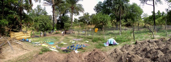

Bonjour et merci pour vos réponses!
Une petite photo pour vous faire partager l'ambiance:
