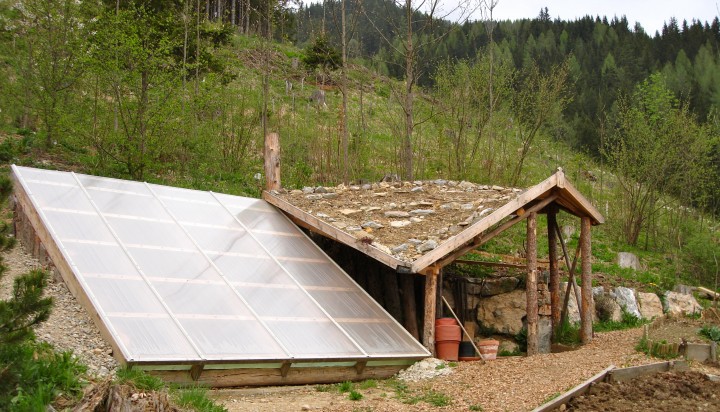

Une bonne source d'inspiration à lire Walipini Construction (en anglais)
ainsi que les images sur Google
exact, j'ai trouvé pas mal d'infos sur le net, j'ai aussi trouvé plusieurs vidéos de construction, ou de visites de serres semi enterrées, donc une à coté de chez moi, que je vais bientôt aller visiter.
